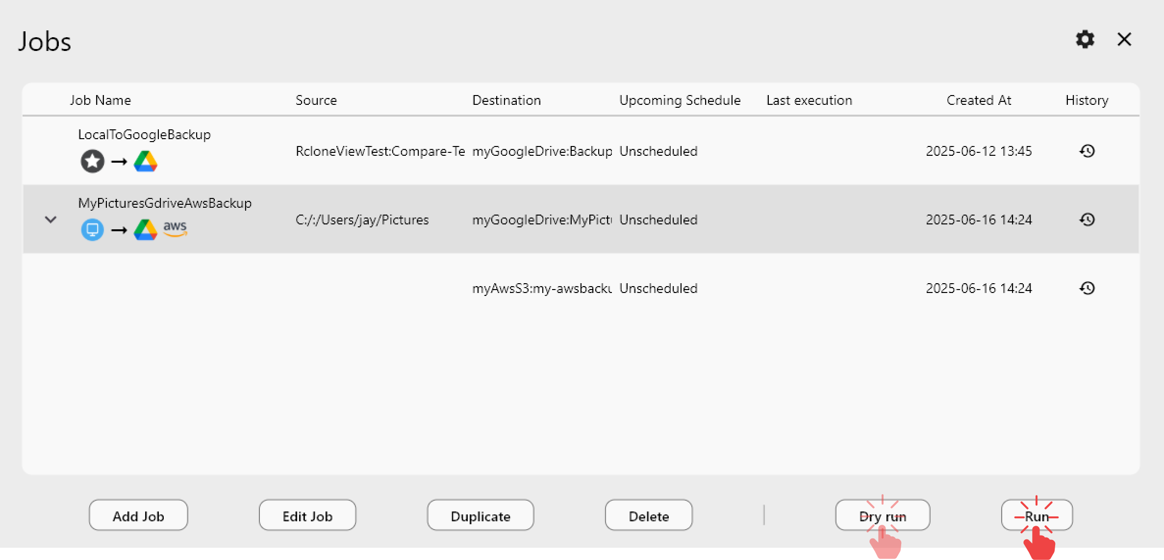

  1. Abre la configuración de tu tarea de sincronización en RcloneView
  2. Navega a Advanced Performance Settings
  3. Aumenta Parallel Streams (comienza con 4, prueba hasta 16 para la mayoría de las conexiones)
  4. Establece Chunk Size en 32 MB o 64 MB para archivos grandes
  5. Ajusta Connection Timeout a 60 segundos o más
  6. Habilita Resume on Failure para recuperarte de interrupciones
Prueba de forma incremental: aumenta los flujos paralelos de 2 en 2 o de 4 en 4 y observa el rendimiento. Demasiados flujos pueden degradar el rendimiento si tu red no puede sostenerlos.
Job configuration and parameter tuning

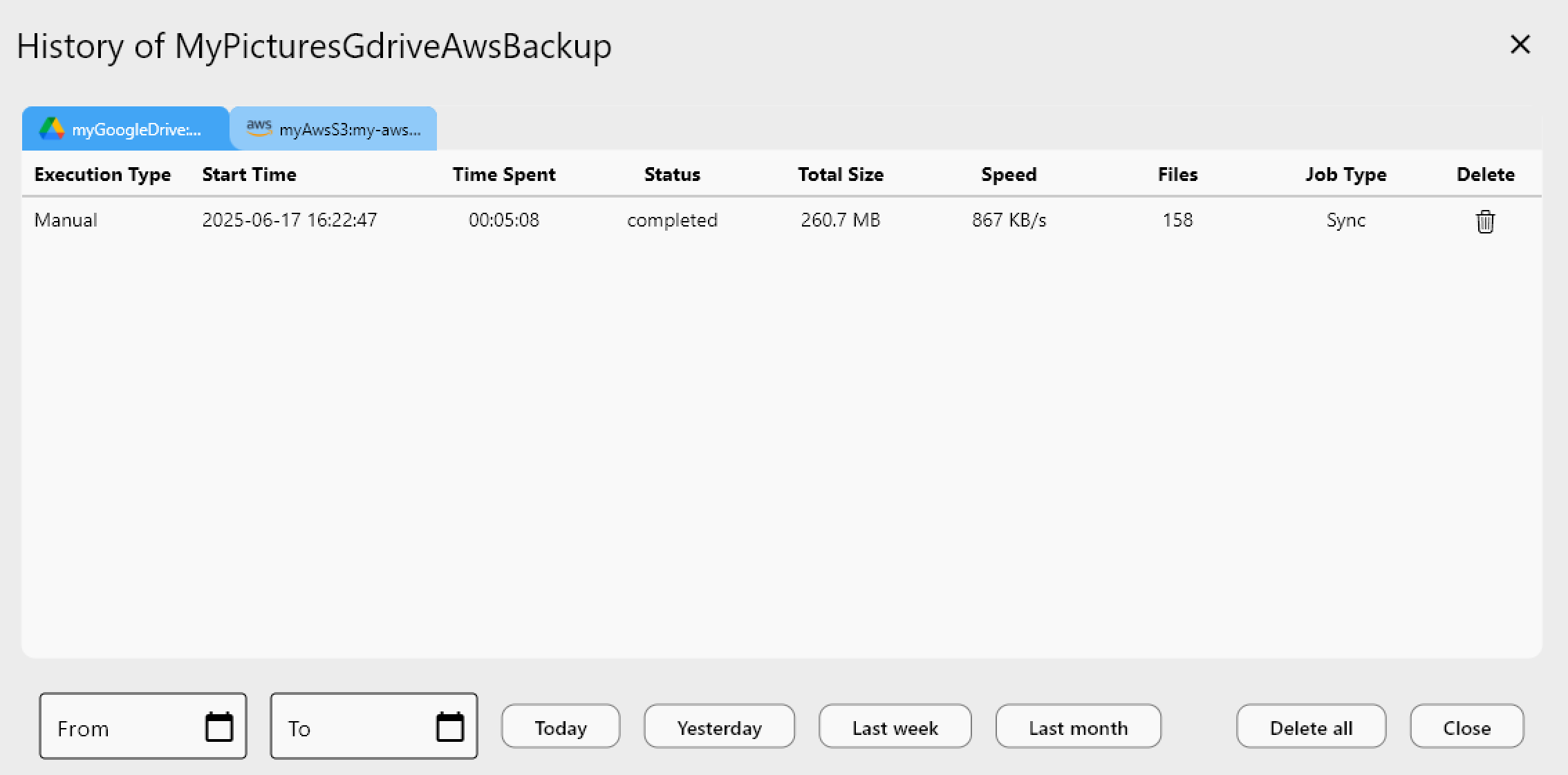

Consulta el historial de transferencias completadas en RcloneView para identificar patrones: las transferencias en ciertos momentos pueden tener un rendimiento consistentemente inferior.
Job history and performance analysis
